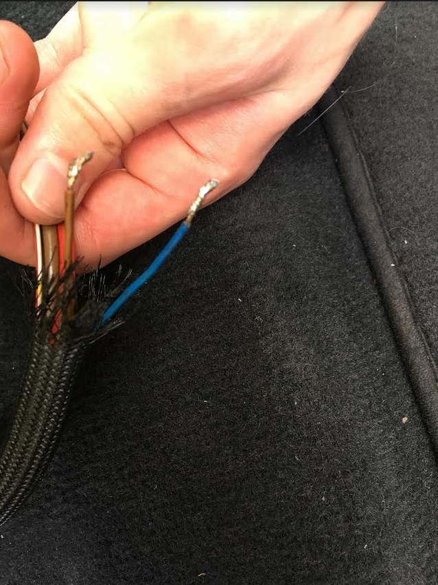

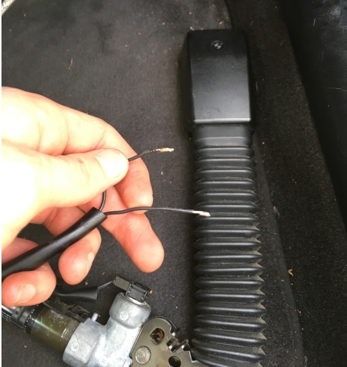

Dit is mijn oude gordelspanner, de twee draden die hier zijn afgebeeld, waren gesoldeerd aan een blauwe en bruine draad die afkomstig was van onder het tapijt.
https://i.gyazo.com/301cfc27732608124d23b48e177b1977.jpg
Hier zijn de twee bruine en blauwe draden waarop de gordelspanner was aangesloten:
https://i.gyazo.com/c4df9d1ef2af233e75b944be0ba338c0.jpg
Dit is de connector die bij mijn nieuwe gordelspanner zat:
https://i.gyazo.com/6e5416533691e4306489137e476994de.png

Ik vroeg me af of iemand wist waarom iemand besloot de blauwe en bruine draad door te knippen en hoe ik dit kan verhelpen?

Logisch, dat is de bedrading onder de bestuurdersstoel waar in het verleden om de een of andere reden mee is geknoeid.

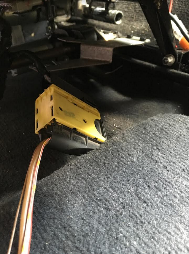

Dus hier is de connector:
en hij past prima, mijn laatste gordelspanner had deze connector niet - in plaats daarvan was hij afgesneden en de twee draden van de spanner waren verbonden met deze draden:
De rest van die kabels sluit aan op een gele connector die perfect in elkaar past.
Ik weet niet zeker of mijn uitleg de beste is, maar ik kan de stoel eruit halen om betere foto's te maken als dat helpt?

De fout komt van deze draden die niet zijn aangesloten:
Maar ik heb geen idee waar ik deze moet plaatsen, het gedeelte van de kabel in de bovenstaande afbeelding is aangesloten op de connector aan de onderkant van mijn stoel - er is geen plek voor mijn spanner om op deze draden aan te sluiten.
Ik kan niet bedenken waarom iemand deze draden zou splitsen, BMW levert er een connector voor.

Op basis van uw eerste foto lijkt de oude gordelspanner niet te zijn ontploft.

Volg de draden terug vanaf de grote gele connector. Misschien zijn die twee draden stroomopwaarts gescheiden om het gedeelte van de kabelboom dat defect kan raken, te omzeilen.
U kunt threads vinden over deze kabelboom/connector en hoe deze defect raakt. Ik ben dat specifieke probleem nog niet tegengekomen.
U kunt zien of de juiste weerstand helemaal tot aan de regeleenheid komt.
