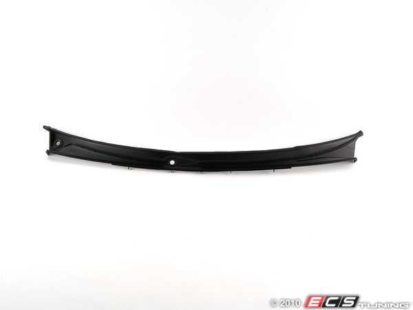

Salut, je n'ai remarqué qu'aujourd'hui qu'il y a de petites fissures le long de la partie en plastique qui recouvre le bas du pare-brise avant.
Est-ce une pièce facilement remplaçable en tant que bricoleur ? Quelqu'un l'a-t-il déjà fait ? Je suppose que c'est la pièce dont j'aurais besoin : http://www.pelicanparts.com/cgi-bin...ion=Covering for Windshield Wiper Motor Assembly (Seal Included), Coupes ONLY Cependant, j'aurais besoin d'une version RHD ! Tout conseil serait apprécié. Merci !

J'ai fait mon 'cache de pare-brise' avec un modèle britannique...d'occasion, mais toujours moins cher qu'en Australie avec les frais de port. Je leur ai demandé de mettre un bâton dans le colis pour qu'il ne se plie pas ! Facile à faire soi-même...il suffit de chercher sur le forum comment retirer les bras d'essuie-glace. Trop difficile pour moi de l'expliquer ici ! Une petite astuce pour retirer les bras ! Du Royaume-Uni, ils sont OK car ils ne subissent pas de dommages causés par les ultraviolets comme en Australie.
#9 ·
Juste pour info, ce n'est qu'un problème esthétique. Vous n'avez pas à vous soucier de l'infiltration d'eau dans la voiture par ces fissures. Cependant, si la partie en plastique dur en dessous est fissurée, elle peut pénétrer dans la voiture.
Ne laissez pas le bras d'essuie-glace tomber sur la vitre sans la lame... c'est mon conseil ! (wd40...quelques mouvements fermes...devraient enlever les bras. Ils se détacheront quelques minutes après que vous les ayez abandonnés ! Ne cassez pas votre pare-brise, c'est tout ce que je peux dire !

C'est facile.
Retirez le cache où le bras d'essuie-glace se connecte à l'arbre qui fait bouger le bras d'avant en arrière. Retirez l'écrou qui se trouve sous le cache. Basculez doucement le bras d'essuie-glace vers et loin du verre jusqu'à ce qu'il soit lâche, puis retirez-le. Retirez le capot, installez le nouveau capot. Remontez.
POUR INFORMATION
Vous n'avez pas encore besoin d'un nouveau capot. Cette pièce contribue davantage à donner une bonne apparence à la zone qu'à autre chose. Ces minuscules fissures finiront par se transformer en morceaux qui se sont cassés, et vous pourrez alors remplacer le capot. Je vous suggère d'avoir encore environ 2 ou 3 ans sur ce capot.

Vous avez totalement RAISON avec votre estimation de 2 ou 3 ans de plus sur mon capot actuel. Aujourd'hui, un grand morceau rectangulaire s'est cassé, donc je suppose que je dois maintenant faire quelque chose pour obtenir un capot de remplacement, que ce soit au niveau national ou international...
