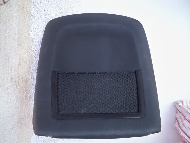

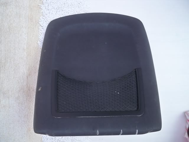

Nigdy nie byłem zadowolony z oparć moich przednich siedzeń, ponieważ są one poplamione, prawdopodobnie od butów dziecięcych itp. od poprzedniego właściciela. Dodatkowo jedna z siatek jest również trochę rozciągnięta. Kupiłem więc czarną tkaninę typu alcantara z eBay i postanowiłem je owinąć.

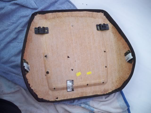

Aby zdjąć oparcia siedzeń, na dole siedzenia znajdują się dwa zatrzaski, które należy usunąć. Trudno je usunąć i trzeba użyć siły, aby je wyjąć, lub po prostu odciąć ich wierzchołki, ponieważ i tak trzeba je będzie wymienić. Po wyjęciu siedzenie należy pociągnąć w dół i do siebie.
Po zdjęciu zobaczysz, że siatki są przymocowane stopionym plastikiem z tyłu. Aby to usunąć, użyłem po prostu młotka i małego dłuta

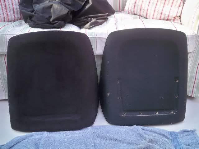

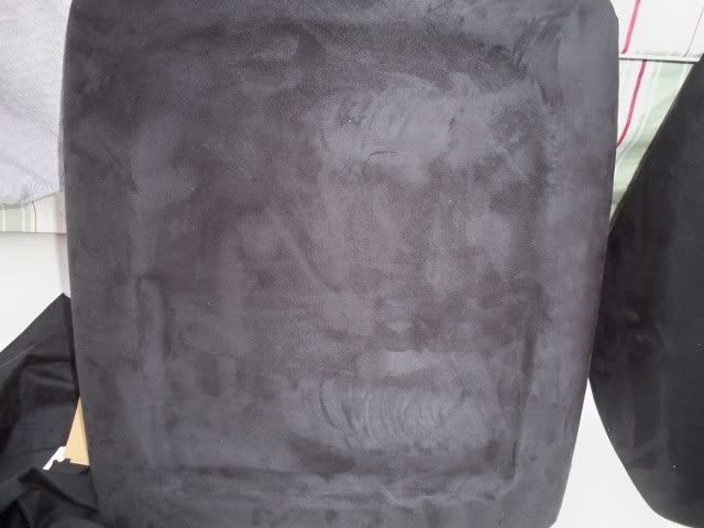

Następnym krokiem jest wzięcie materiału i ułożenie go na obszarze, aby zmierzyć potrzebny rozmiar, a następnie wycięcie w przybliżeniu kwadratowego kształtu.
Aby to zrobić, spryskaj oparcie siedzenia klejem i ułóż materiał na miejscu, uważając, aby nie dostał się klej na jego powierzchnię, a także starając się go nie zagiąć. Kluczem jest cierpliwość! Materiał można zdjąć i założyć, więc po prostu poświęć trochę czasu. Po nałożeniu przytnij krawędzie tak, aby pozostał tylko centymetr lub więcej, a następnie przyklej krawędzie i złóż je.

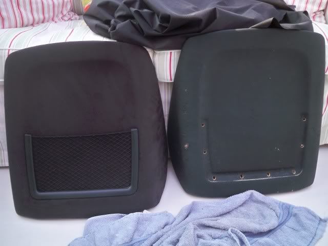

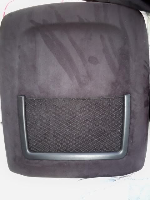

Teraz znajdź otwory, w których znajduje się siatka, i przebij materiał ostrzem i wepchnij go przez otwór. Daje to ładne, ciasne dopasowanie, ale utrudnia ponowne założenie siatki.
Po założeniu siatki musisz mocno ją przytrzymać (najlepiej dwie pary rąk), a następnie nanieść kilka dużych plam kleju z pistoletu do klejenia na odwrocie i przytrzymać, aż zastygnie. Moje nie trzymają się zbyt dobrze, więc zamierzam przyjrzeć się alternatywnym metodom, prawdopodobnie z użyciem kilku wkrętów samogwintujących i podkładek.

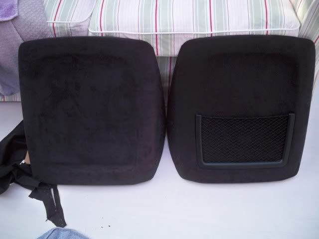

To one obie pokryte, jedna z siatką, a druga bez; nie musisz używać siatek, ale lubię je mieć.
Następnym krokiem jest ponowne zamontowanie oparć na siedzeniach, usiąść i podziwiać swoją pracę
