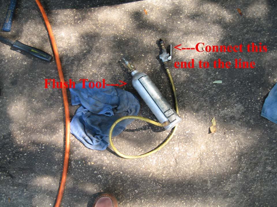

To kluczowa część każdej pracy z A/C. Po wyjęciu sprężarki i osuszacza należy przepłukać skraplacz i parownik A/C. To naprawdę kluczowe. Użyłem płynu do płukania A/C na bazie alkoholu, aby to zrobić. Oto zdjęcie tego, czego używam do płukania układu. Napełniasz go płynem, podłączasz do przewodu powietrznego, a następnie zakładasz dyszę na przewód, który zasila skraplacz i spryskujesz, aż wszystko wyjdzie czyste i nie będzie już oleju, płynu i brudu. Powinieneś to zrobić co najmniej dwa razy. Upewnij się, że wychodzi czysty.

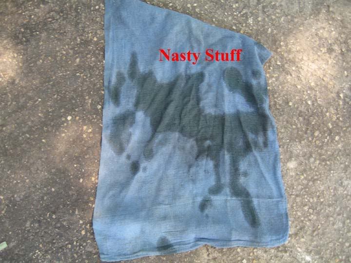

Przepraszam, brak zdjęć, jak to robię. Ale oto zdjęcie tego, co było kiedyś niebieską, czystą szmatką pokrytą brudnym olejem po płukaniu. Zalecam umieszczenie szmatki wokół przeciwległego przewodu, który płuczesz, aby nie zrobić ogromnego bałaganu.
